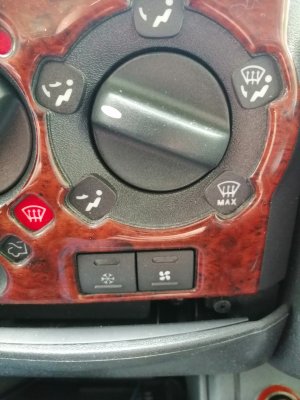

I mitten av panelen sitter det två knappar AC o fläkt. Ingen av dom verkar eller lyser. Tips

Om du har fläkten på läge 1 och uppåt så borde den vänstra lysa
och fungera om detta är AC-knappen på din panel.
Den högra kan vara för extra fläkt som man har på vissa buss modeller. Men din knapp kan ha
annan funktion.

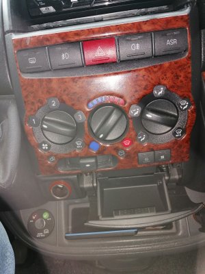

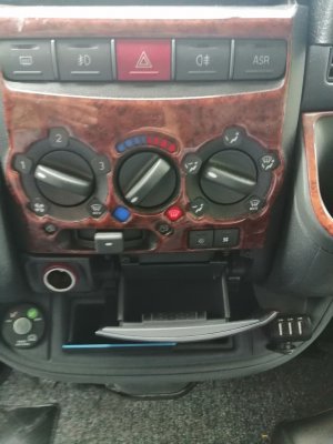

Nu ser an hela panelen

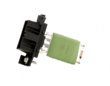

Hej, jag har lite annorlunda reglage, men vet att AC:n ej går igång om inte reglaget är satt på minst 1-läget (eller högre) på våran Fiat 250 maxi från 2009, är din en Fiat också? vilken typ och årgång? så kanske man kan hitta manual
Om inte fläkten ens går kan det vara en effekt resistor som gått sönder, det hände på min tidigare Fiat 244, och kanske detta gör att inte AC:n kan startas?

I det där läget som dom står i nu borde AC:n fungera.
Har bilen AC i förardelen? Kan ju vara någon som hittat panelerna på
en skrot och gillade trä mönstret. Då finns ju ingen funktion på strömställarna
om du inte har AC i förardelen.
Resistorn är ju kopplad till vredet för fläkten. Knappen kan vara för extrafläkt i baksätet på en buss
modell.

Hej,
På min Fiat Ducato 244, från 2006 satt effekt resistorn under handskfacket på passagerare sidan, den satt nära själva fläkten med tanke på att den skulle bli lite nedkyld, kolla kontakten till den och helst ohm-mät med multimeter de olika anslutningarna på själva resistorn, har för mig, men kommer inte ihåg exakt om en pinne hade +12V och de övriga gick till läge-1,2 o 3
Förresten glömde jag att fråga om du kollat säkringarna? satt också i närheten på passagerare sidan.
