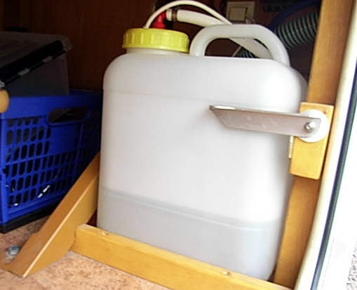

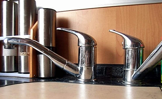

För egen del, (lathet) har jag löst det på ett annat sätt.
Jag har två kranar varav den till vänster är enbart dricks och kaffevatten. Den andra, till höger, en blandare hör till bilens ordinarie system.
I närheten av kranen har jag en 10 liter dunk med dränkbar pump som försörjer min "färskvattenskran" med vatten. Lätt att koppla loss och lätt att göra rent och dessutom alltid, nästan, färskt vatten.
Det andra vattnet duger gott till matlagning, tvätt, dusch och disk.

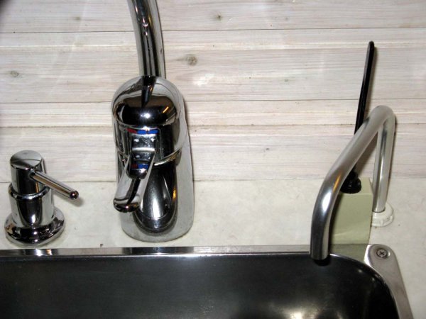

Jag gick ett steg längre och placerade vattendunken i kylboxen. En slang därifrån via en pump under diskbänken till en "kran" ger kallt gott vatten på ett i mitt tycke smart sätt. Kylboxen ligger snett under diskhon så det behövs bara en mycket kort slang.
Diskmedel till vänster, huvudkranen i mitten och dricksvattenkranen till höger. Notera det förlängda skaftet på strömbrytaren vilket ger möjlighet till enhandsmanövrering när man trycker "kranarmen" mot skaftet.
