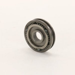

Original Parts Number: 9463263388 (Originaldel).
Ser ut så här på baksidan. Lika bilden på din länk.

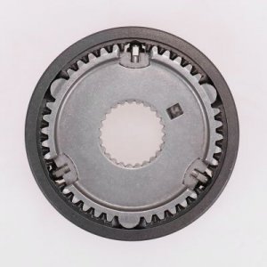

Men synkringen har splines.
Visa bilaga 213783
Sedan finns en piratvariant med samma nummer och utförande men billigare.
Original Parts Number: 9463263388 (Pirat)

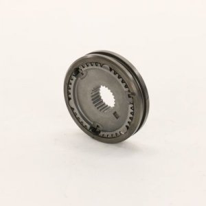

Visa bilaga 213786

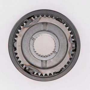

Och synkringen.
Visa bilaga 213787

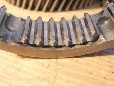

Här har du en bild på ett drev. Överst är konan som synkringen passar mot och sätter fart på drevet så att ingreppskuggen (de mindre kuggen som greppar i varandra) snurrar men samma hastighet när man trycket i växeln.
På den här bilden kan man se att ett kugg är borta mitt i bilden. Om det saknas kugg eller om det inte ens finns några alls kvar så är det ett av de största problemen med lådorna och mest med lådorna -94 till -02.

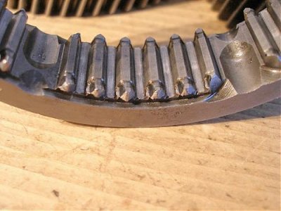

Här har du bommarna i ringen som gaffeln flyttar. de bommarna går in i drevets ingreppskugg och låser då samman det växeldrevet med utgående axel. De här bommarna är nötta och har bakfas så växeln hålls inte fast på ett bra sätt.
Fördelen med lådorna av gen.2 är att ringen är liksidig men bara ena sidan används till femman. Så om man vänder på den har man nya friska bommar till ingreppskuggen på ev. en ny drevsats.
