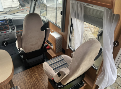

Nu har äntligen blivit husbilsägare igen, när vi fick tillökning funkade inte den gamla kärran. Dock så är det bitter sweet, när man inte kan använda det sista sätet.
Vi köpte en Burstner Aviano i684 Nordic 2009 med fem bältade platser (4+1) Totalvikt 4000kg, tjänstevikt 3175kg
När väl registreringsbeviset kom på brevlådan, står det 4st inkl förare. :oops:
i684 är utrustad med en obältad soffa eller den femte pilotstolen från fabrik. Vår har pilotstolen med inbyggt bälte.
Om någon skulle bytt från soffa till stol, i vår husbil skulle det finnas hål i golvmattan för soffan.
Jag har försökt prata med Burstner (Tyskland, på knackig engelska) men dom vill inte kännas vid den femte stolen.
Någon som har några tips?
Hade tänkt åka till besiktningen för att höra efter om det går att registreringsbesikta den sista stolen.
Förstått det som att det möjligt, om man får ett intyg från tillverkaren. Men om dom inte vill hjälpa till verkar man sitta lite i klistret.
Känns surt när man vet att stolen suttit där från fabrik, misstänker att man inte tagit med den i papprena för att få högre lastvikt eller dylikt.
Skulle kännas skönt att ha lite mer på fötterna när man åker till besiktningen.
Har inte hittat något svenskt telefon nr till Burstner Sverige, hade nog varit lättare att prata med dom. Någon som vet vem man kan kontakta där.

@Cjohman, jag kan ta det med Bürstner på tyska om du vill. Parallellt borde du jämföra registreringsbeviset med CoC dokumentet. Din bil är från 2009, sa du, och då måste det finnas ett sånt överensstämmelse-intyg (Certificate of Conformance, CoC). Om du inte har det så kan Bürstner säkert utfärda en kopia (mot insättning av många slantar....). Antal platser framgår av CoC:et.
Oavsett intyget - är du säkert på att stolen och bältet är bra förankrade på bilens chassis? Detta är ju en förutsättning för att övertyga transportstyrelsen att anpassa reg beviset.

Jag har tagit loss skyddet runt stolsunderredet och kontrollerat ser ut som det ska. Hittade lite info och data på underredet.

Registreringsnumret gav den här gången inte någon vägledning.
Jag har därför tittat i Bürstner-katalogen från 2009, och där framgår tydligt att din bil är avsedd för fyra personer (se bilaga).
Jag har även tittat på filmer som visar sådana bilar, och har inte kunnat hitta mer än 4 bälten.
Antar att ditt femte bälte sitter vid sidosoffan innanför dörren. I så fall är det ditsatt i av någon tidigare ägare, och den som gjort ombyggnationen har inte brytt sig om att registreringsbesiktiga bilen efter detta. (Det hade dessutom förmodligen inte varit möjligt, eftersom det ställs stora krav på en bältesinfästning.)
Eftersom ingen vet hur detta femte bälte är fastsatt, skulle jag råda dig att inte låta någon färdas på den platsen – vare sig med eller utan bälte.

Hej Pålle!
Det femte sättet finns, kanske är något tillval som inte finns med i din broschyr. Alla bilar med femte sätet har ett större fönster.

Den varianten har jag inte sett i något officiellt Bürstner-material (och ändå trodde jag att jag sett det mesta).
Min kontaktperson på Bürstner är på väg till Caravan Salon i Düsseldorf, så honom kan jag inte rådfråga.
