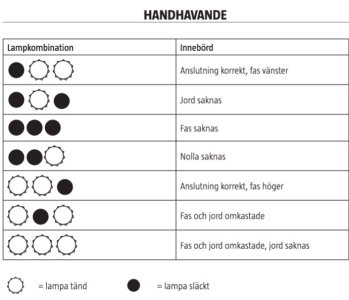

Hej en sådan här är inte helt perfekt för koll, men hjälper rätt mycket om man inte är helt hemma med ett mätinstrument för att kolla att ett uttag eller honan på en skarvsladd ger ok. el innan man kopplar in den till bilen. Det tänds lysdioder som visar ok eller ev. fel.
Den här modellen kan även testa en jordfelsbrytare.

Hej, det finns visst lite intresse för kontrollmätaren, så det är bäst jag förklarar varför jag skrev "inte helt perfekt för koll".
Om man vet väldigt lite om elens gångar så kan en enkel sak på den bli förbryllande, och det är ju att man kan vända den hur som helst i förhållande till var nollan och fasen ligger i stickkontakten. I alla fall på våra stickkontakter som inte har ett jordstift som styrning.
På mätaren så kan det vara lite förbryllande med den engelska texten, "OK" på övre raden men "L/N reverse" på femte raden (Fas och Nolla "Omvända"), som också är helt ok.
Då tar man fram instruktionen på svenska (som de flesta av oss är värdelösa på... Ta fram instruktionsbok alltså) och då kommer faktiskt en mycket bättre variant för betydelsen på både första och femte raden, som båda alltså visar att allt är ok.
Rad 1. Anslutning korrekt, fas till vänster
Rad 5. Anslutning korrekt, fas till höger
Om rad fem's variant kommer upp vid test så kan man ju vända provaren 180° i kontakten bara för att vara riktigt duktig, och så inget dumt missförstånd uppkommer med engelska originaltexten. M.v.h. JANKRO.
