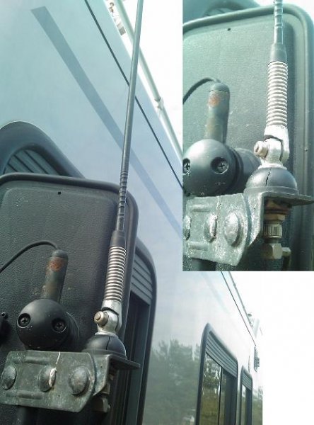

Det fungera säkert för korta avstånd. Som när vi och våra bekanta kör efter varandra. Men med antennen så får du en väldigt mycket kortare räckvidd. Men är behovet inte stort av räckvidd så funkar det säkert.
Vi använder i huvudsak vår radio när vi åker flera husbilar tillsammans på resor.
    50,6 KB · Visningar: 3
Ja vi har samma tanke, att använda för kommunikation mellan bilarna på resor tillsammans.
En anledning till att vi testar med att ha antennen inne i bilen är ju också att antennen slipper bli utsatt för klåfingriga personer:mad:.
Om nu detta inte funkar kommer jag nog att montera en antenn på takrelingen.
Går nog att lösa på nåt sätt!:)
Ha det gott!
