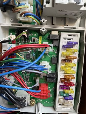

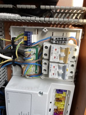

Kylskåp stängt. Ingen elektrisk golvvärme. Inverter frånkopplad. Ingen EBL utan CBE med separat laddare CBE 526!
Har en en Dometic Freshjet Ac på taket!
    1,5 MB · Visningar: 30
    1,8 MB · Visningar: 30

Det är alltså 0.6A som förbrukas av något. Kanske inte så mycket att bekymra sig om i.o.m. att den förbrukaren försvinner när 230V försvinner.
Det kan vara startbatteriutgången på laddaren som är igång...

Det är på Växelströmsidan som drar ström inte 12 volten! Det finns endast två automatsäkringar med jordfelsbrytare på växelströmssidan. Konstaterat att det som drar ström är alla vägguttag , kylskåp, AC på taket. Inget inkopplat. Det kan ev vara AC:n. Hittar inte kabeln till den!

Kan du se att förbrukningen är på 12-14A AC i panelen. Dina säkringar borde vara på 10A. Då borde säkringarna lösa ut. Bryt de två säkringarna för att se vad som händer.
I ditt inlägg #7 skriver du att problemet uppstår när invertern används.
Det låter som att invertern driver 230V vid tillfället när förbrukningen är 12-14A. Det förutsätter att elen inte är inkopplad till bilen.
Lägger man förbrukningen av kaffekokaren som du skriver är än mer troligt att det är bodelsbatteriet som används.
