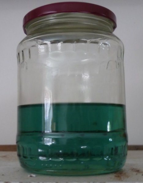

Efter den senaste diskussionen om skiktning om man slog i 2-taktsolja i dieseln blandade jag ca 5 % Mercury 2-taktsolja med diesel i en burk som jag ställde på en hylla i garaget.
(5% för att verklige utmana ödet och tydligare kunna se om det förekommer skiktning, den verkliga blandningen jag använder i bilen är ca 0,5%. 2 dl i 50 liter diesel.)
Så här ser resultatet ut:
Ingen skiktning vad jag kan se, färgen är jämn i blandningen. (Randen som syns i blandningen är en spegling av listen bakom hyllan.)

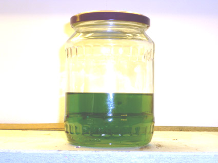

Nu har burken med 2-taktsolja stått helt orörd i över 8 månader.
(Såvida det inte varit någon jordbävning).
:D
Så här blev resultatet:
Ni kan själva bedömma om det skett någon skiktning.
Jag kan inte se någon.
//W

Halloj Wizard!!
Har du blandburken med oljan och dieseln kvar? 8 månader hade du haft den i fjol i Maj
utan att den separerat, kollade lite runt på inläggen och såg detta och blev nyfiken igen,
gått nästan 1 år till nu och måste bara fråga dig om detta :).
Blandar själv ca 2 dl utombordsolja 2-takt när jag tankar fullt, funkar bra för mig.
//pelle
