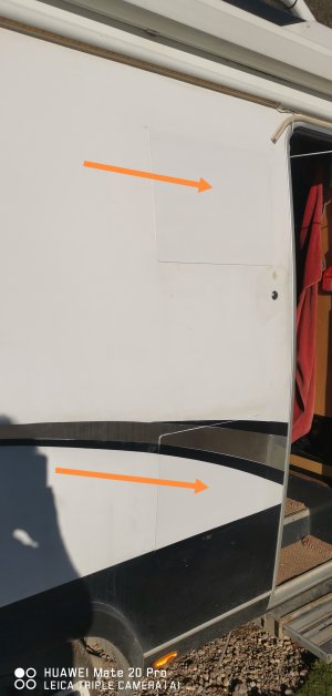

Men på sommaren kan de vara najs att värmen från kylen ventileras bort utåt istället för att värma upp en solvarm husbils innerutrymme tycker jag.... Men det är jag det...
Då blir det en speciallösning eftersom bilar som är fabriksbyggda med kompressorkylskåp inte har ventilation för kylskåpet i ytterväggen.
Detta kylskåp är på 65W.....
En vuxen människa avger ju normalt 100w eller mer vid aktiviteter...
Så då blir det nog svalare om sommaren i husbilen om man slänger ut eventuella passagerare.... Eller avstå helt från sex i husbilen.. :eek::twitcy:;)
