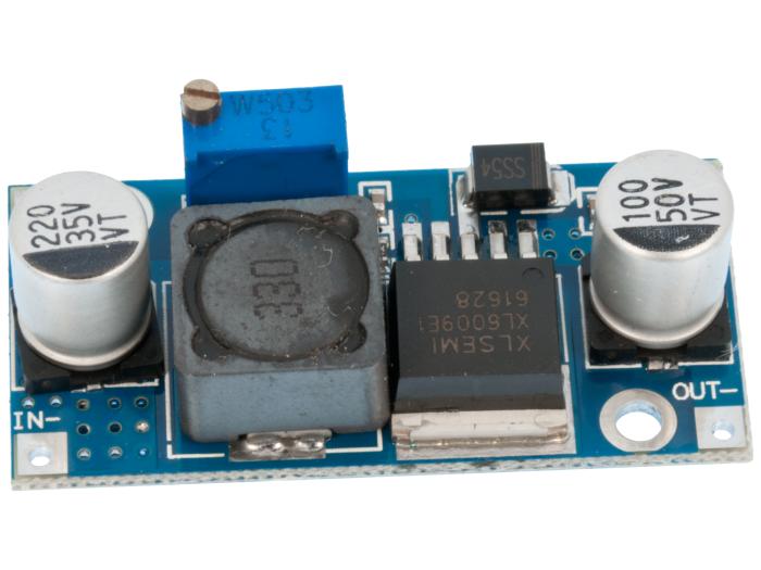

Jag har en 4G router Huwaei B535-235
Omformulera 230v har 12 v ut. Tror ni att den går att köra med en sladd med rätt kontakt direkt till en ciggpropp. Den ger drygt 12 v i vila. 13.5 när man kör eller har landström.
Håller den för det?
JANKRO
5.596
Norrköping
854
Hej, de stabiliserar utspänningen till inställt värde... Men kan alltså inte transformera upp spänningen om inspänningen skulle vara lägre än inställt värde.
Så den håller max 12V ut vid den inställningen men sjunker batterispänningen under 12V så sjunker även utspänningen från den till samma värde.
Den funkar alltså bra om den inkopplade saken inte tål mer än 12V, men om den levererar mindre ut så strular det, men det brukar ju inte bränna sönder saken utan bara få den att just strula lite.
