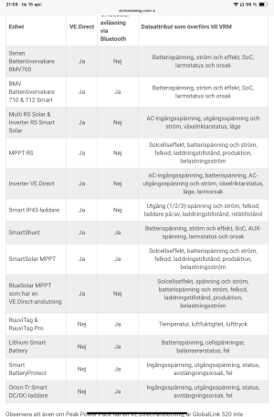

Mycket bra förslag. Är du säker på att det skulle fungera med Bluetooth mellan MPPT och Cerbo GX? Jag tycker det står lite otydligt när jag försöker läsa på. Kanske att man måste ha en kabel trots allt?
Thomas Werner
297
Västerås
30264
Som jag har tolkat dokumentationen så måste man ha kabel... men jag kan ha misstagit mig.

Hej, nej tyvärr så vet jag inte mycket alls om vilka kontaktvägar som funkar, för jag har bara läst lite om den för ett tag sedan, och på vissa bilder så är det ju en väldig härva med kablar in i den.
Tanken var mest att den skulle funka (om det funkar) så du enkelt får bra spänningsinfo från statbatteriet på ett enkelt sätt, samt funkar också om man senare ansluter en liten solpanel till den så den bara laddar startbatteriet.
Finns det ingen lista på, vilka och hur Cerbo funkar med olika Victronprylar.

En koll om en liten solregulator är kompatibel med Cebro GX behövs ju ändå.
