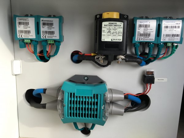

Har nu provat igen efter att ha lastat ner batteribanken en timme med en kupévärmare, (1500W) via invertern.
El-värme och kylskåp av. Hela Concordepanelen av. dvs allt i bilen. Nu går Hondan längre perioder, pendlar mellan 15Ah och 30-40Ah då överlastsäkringen släpper, dock utan att avbryta helt, utan laddningen börjar om vid 15Ah och stegras sakta. Så fortgår det tills överladtskyddet bryter helt efter några minuter.
(Skadligt enl. Honda). Någon som har fler förslag? Kan jag begränsa Mastervoltladdaren på något sätt? Hjälper det att ladda ett batteri i taget, eller matar Mastervolten på med maxeffekt ändå om batteriet kan ta emot det?

Hej Jim. Enligt bilens tillvalsspec en kombi-batteriladdare 60Ah. Har inte hittat den, men det mesta verkar vara Mastervolt. (Se bild inlägg 8).

Hej. Den stora prylen i bilden är en shunt, vad jag kan se på mastervolts hemsida så är förbrukningen på en Mass combi som är på 12v/60A 4,5A vid laddning 230v det blir cirka 1035w om ditt elverk ger 230v så blir det 1035w är spänningen högre blir effekten högre och lägre om spänningen är lägre,
Elverket är på 900w Max 1000w 3,9A 230v vet inte hur känligt Elverket är men verkar som effekten är för hög för Elverket det bästa är att mäta hur hög effekt laddningen tar för att se vad för effekt som krävs.
Jim
