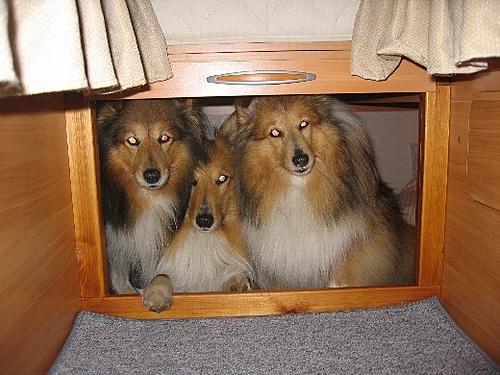

Hej! Vi träffades ju på Elmia och ni kommer nog ihåg hur vi hade gjort för våra hundar i garaget på vår Adriatik 660 SL. Den tunna vägg som fanns mellan sängarna och mot garaget sågade Hasse bort med en fin såg och sen har vi en gles gallergrind för öppningen när vi åker så att Grabbarna Grus har kontakt med oss.
Det fungerar säkert bra i er Dethlef också att göra en öppning till garaget. Vi satte ju in en extra "våning" i garaget eftersom vi har trappsteg upp till sängarna.
Lycka till!
Inger

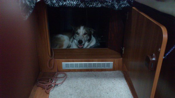

Nu har vi äntligen invigt öppningen som vi till slut gjorde, genom att flytta ett element och såga upp mellanväggen.
Tyvärr finns inte vår andra hund längre, så Zeke har fått en rymlig plats i bagageutrymmet med full koll på oss.

Sv: Öppning mellan husdel och garage ?
Du har väl ett galler för när du kör?
SpanaZeke
20
Nacka
11758
Zeke sitter fram hos oss under färd med sele, men skaffar vi en till blir det galler för det finns inte plats för 2 fram.
