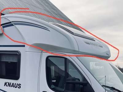

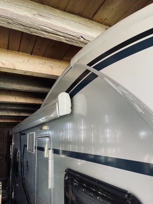

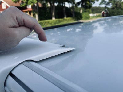

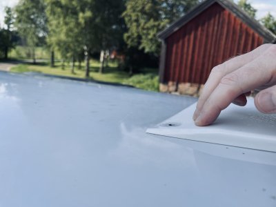

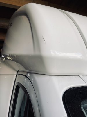

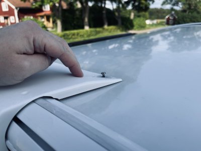

Nedan gäller en husbil, knaus 2011 halvintegrerad.

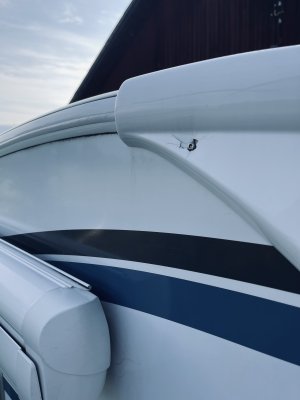

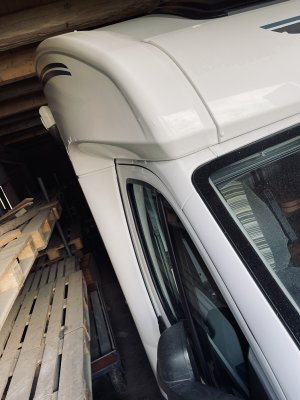

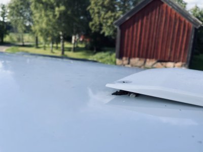

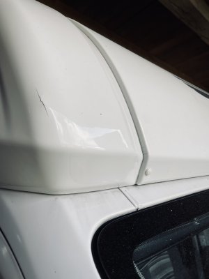

Främre ”tak spoilern” (benämning?) sitter inte fast som den ska. Nån skruv saknas och en annan är inte åtdragen. Finns även en mindre sprickbildning vid en punkt. Hur åtgärdar man detta? Om inte skruven fäster ordentligt mot taket (kanske pga att hålet blivit för stort?). Ska jag använda någon sorts kemisk plast eller liknande?
Du som har koll får gärna komma med åtgärdsförslag :)

Själva sprickan hade jag lagat med glasfiber eller paddling. Är spoilern i övrigt limmad? Tillsammans med skruv? Sitter med mobilen så kan inte se riktigt. Jag vill även passa på att hälsa dig välkommen till klubben.

Spoilern tror jag inte är limmad. Det verkar vara ett gäng skruvar som håller den på plats på respektive sida.
Frågan är också om det är tänkt att den ska monteras så att den ligger dikt an taket, eller om ett visst ”spel” ska finnas?

Spoilern skall sitta mot taket, på någon bild verkar det vara tätningsmassa under den vid skruvarna, du bör se till att det tätar mot skruvhålen så du inte får in fukt, drar inte skruvarna kan du ev. gå upp i dimension så du får fast dom.

Ja om du tar loss skruvarna och köper lite grövre helst/bör vara rostfria skruvar kanske helst nya till alla hål.
När du har alla skruvar borta så bänd upp spoilern lite försiktigt så du kan göra rent taket och undersidan av plasten lite.
Ta något tätningsmedel, kanske helst något som torkar faktiskt, typ vit Sika eller TEC 7 (som finns hos Clas Ohlsson) och lägg en klutt över hålen i taket så stor så den når upp till undersidan av spoilern när du trycker ner den mot taket och lite kommer upp ur hålet i spoilern.
Det betyder ju att det finns uppfyllt med tätning mellan taket och spoilern och sedan drar du ner skruven i tätkladdet genom hålet och som avslutning torkar du bort överflödet runt skruvskallen. Då är det tätt mellan hålet i taket och plasten samt kladdet håller även fast skruven lite när det torkat så den inte lossar så lätt, skulle man behöva demontera det hela igen så går skruven ändå lätt att få bort och tätmassan att skära av med en typ brytbladskniv eller liknande.
M.v.h. JANKRO.
PS: Se till att skruven går fritt i spoilerns hål och bara tar gäng i taket på bilen.

Ta bort skruven över det spruckna hålet, fyll skruvhålet med tätmassa,slipa där skada är så du får bra fäste för plastic padding eller motsvarande, borra ett nytt hål för skruven en bit från skadan så riskerar du inte att lagningen spricker..

Har insett att jag nog inte ska ge mig på att försöka reparera sprickorna själv.
Jag har istället vänt mig till diverse husbilsfirmor i Örebro (vår hemmaplan) som hänvisar vidare till antingen Knaus återförsäljare eller att pröva annan lackeringsfirma.
Jag kontaktade då diverse lackeringsfirmor men får inga svar alls (!), eller hänvisning till att pröva andra lackeringsföretag.
Även knaus återförsäljaren i Eskilstuna (Caravan) hänvisar till en lackeringsfirma i Eskilstuna.
Är det någon här i forumet som kan rekommendera någon firma i trakterna kring Örebro?

Har du besökt någon firma så att de har fått kika på problemet, eller har du bara mailat förfrågningar?

Jag har endast mejlat och bifogat bilder enligt nedan.

Prova och kontakta Bilskadecenter i Lindesberg. Dom utför reparationer på husvagn och husbil.
