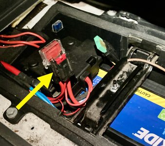

Hur svårt kan det egentligen vara att byta startbatteri.
Fiat Ducato 2013, jag har problem att lägga på golvlocket över batteriet, prylen som pilen pekar på sticker upp för mycket.
Korta kablar så den går inte att flytt något längre avstånd.
Var ska den placeras?

Det är en (av flera) eftermonterade säkringshållare. Inte Fiat original. Kanske gjort av husbilsbyggaren och inte särskilt snyggt. Uppenbarligen skall den ”vikas ner” någonstans där det finns plats.
Har du skaffat större batteri en innan
så kan de bli svårt med plats
då får man flytta prylen med hjälp av längre kablar

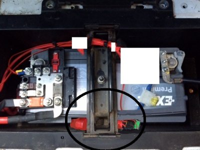

Nej från Fiatfabriken är det betydligt renare vid batteripolen, se exempel nedan. Husbilsbyggare kan sedan ha gjort mer eller mindre risiga kompletterande anslutningar, liksom firmor som monterar tillbehör, liksom tidigare ägare av bilen om man inte köpte den ny.
