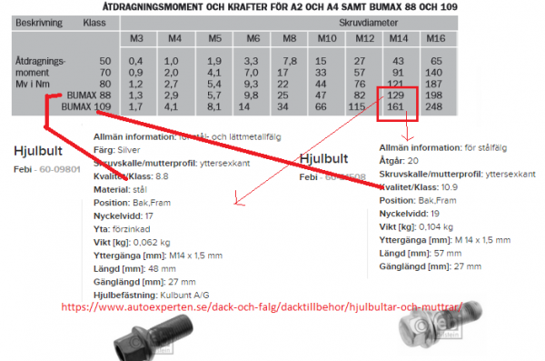

Åtdragningsmoment mm
vippen

Sv: Åtdragningsmoment mm
Förmodligen för ytbehandlingen är Kinesiskt barnarbetarkrom som krakelerar när dom används:D

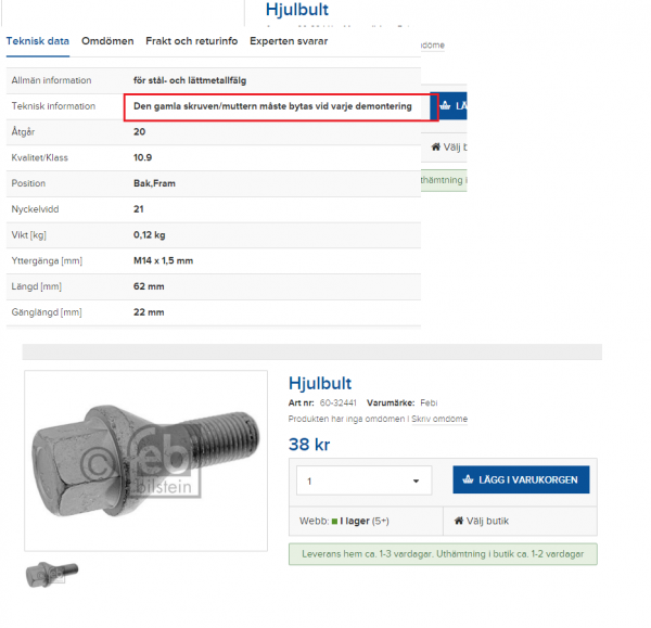

Ja, den rekommendationen har jag bara sett i samband med betydligt mer sofistikerade bultförband, t.ex. vevstaksbultar, eller vevaxelöverfall. Men det befrämjar naturligtvis försäljningen om någon tror på det. Det enda tillfället man borde byta ut hjulbultar (egentligen hjulskruvar) är när gummiverkstaden varit framme ned mutterdragaren och dragit bultarna dubbelt så hårt som man skall, då är de i teknisk mening förstörda. Därför låter jag aldrig gummiverkstaden dra åt mina hjulbultar om de inte använder momentstav, utan drar då hellre själv med lämpligt verktyg. :)
Troligtvis för att man har ett rekommenderat åtdragningsmoment som är nära gränsen för plastisk deformation, i och med att en vanlig manuell momentnyckel har en osäkerhet på 5-15% utöver den inbyggda feltoleransen beroende på hur och vem som drar så kan man ha överdragit bulten.
För övrigt så är en momentstav helt värdelös, där pratar vi om 15-40% i feltolerans, så använder inte däckfirman en momentnyckel så är det lika bra att åka därifrån.
