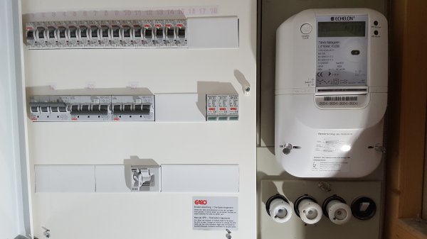

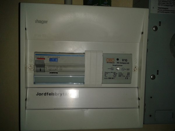

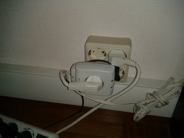

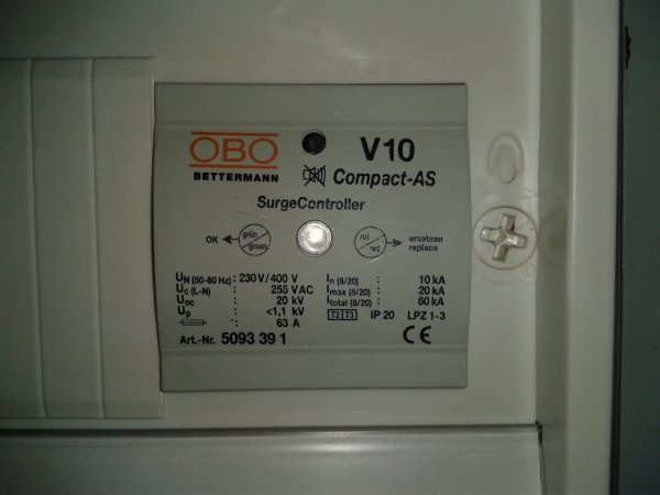

Hej.
Har installerat en 3-fas v10 compact-as i villan, efter att min kompis tappade många elektronik prylar efter ett nedslag i villa området.
Denna produkt blinkar grönt när den är oanvänd men vid åsknedslag så kopplas
fasen(erna) till nollan och skyddar din elektronik, efter detta har hänt skall den lysa rött och den skall bytas ut. Har även kvar mina gamla småskydd vid den dyra utrustningen. Finns att köpa på Ahlsell.
V10 Compact FS
mvh Hasse
ps kolla in på blitzortung.org för att se var åskan finns i nutid och även dåtid.
