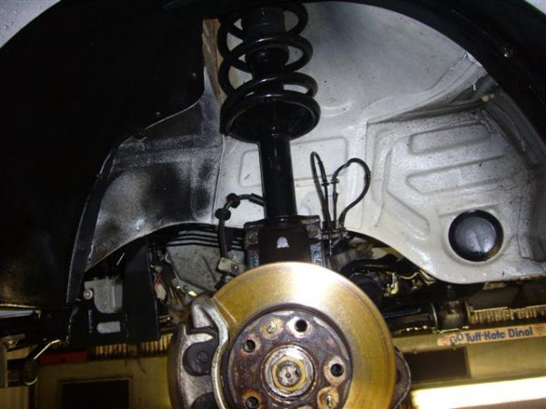

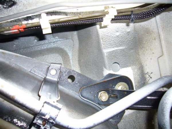

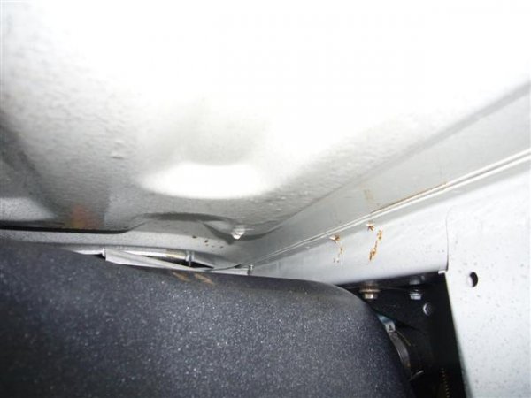

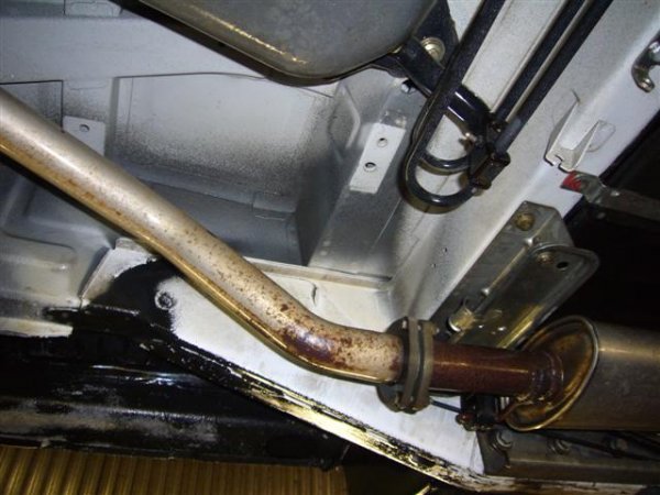

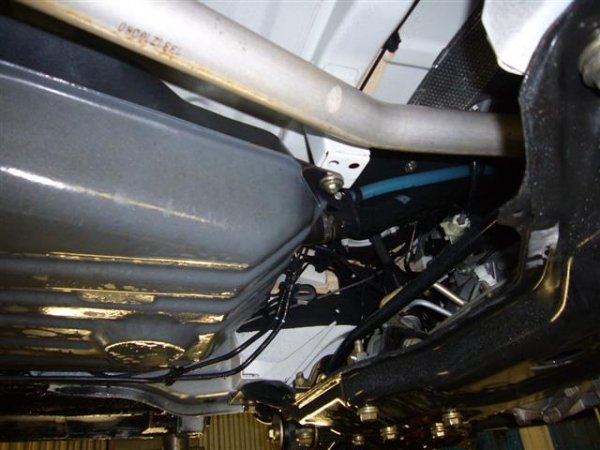

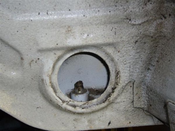

Jag har idag lämnat in min bil på rostskydd och det är en Hymer 544 05:a med 3000 mil på mätaren .
Man blev väl inte förvånad men ändå lite att det inte finns inte en enda tendens till rostskydd på bilen inget på bränsletanken/hålrum heller .
Det är ju inte konstigt att det blir rostskador efter ett antal mil och år .
Det kan ju vara så att även era bilar ser ut som min under och det är ju en investering man gör när man rostskyddar anser jag för man bevarar ju skickat på bilen , tänk på hur den hade sett ut om 5-10 år .
När man sen även tänker att dom har skurit i en "riktig" bil för att sedan bygga en husbil på hur många är det då som målar i snitt ytandär dom har skurit ? Jag tror dom är 0 i antal .
Har man snarare råd att inte göra det ?

Bengt Åkes bilder säger väl allt om hur viktigt det är att behandla en bil som vinterkörs.
Och här är det väl inte någon som inte håller med Gurra när han hellre köper en bil som inte har vinterkörts. Speciellt om den aldrig behandlats.

Jobbar med bilar varje dag som bilplåtslagare i mer än 40 år. Vad man kan säga om rostskydd så finns det inte alls. De flesta bilar ser ut som det man ser på bilderna. Alla har ju en ganska generös rostskyddsgaranti som dock inte är värt ett skvatt. Om det rostar hål och man påtalat garantin så hävdar garanigivaren att man inte skött sitt fordon och får ingen ersättning.
Förstår egentligen inte att bil/husbilsägare som köper dyra bilar ( och billiga också för den delen ) att inte förse bilen med en riktig behandling trots att det kan kosta 6-10000 kr. Måste för en del bilägare vara nålpengar om bilarna kostar 7-8-9-hundra tusen eller kanske mera. Har ofta under mitt yrkesverksamma liv med bilar och bilskador förundrat mig över just att man inte behandlat sin stora ekonomiska investering. Vet att vissa har sin bil bara ett fåtal år och struntar i detta och skjuter detta problem till nästa ägare . Ibland kan det vara sent nog med en rostskyddsbehandling om rosten varit för utbredd. Vet att det finns folk runt om som har för vana att spruta sitt underrede med gammal spillolja ( bra i dessa miljötider????) men som kan hålla rosten stången om det gäller en äldre bil. Såvitt jag vet så har ingen transportbil rostskyddsbehandlats från start om inte en förutseende ny bilägare beställt och betalt för detta.
De bilar som våra husbilar byggs på - FIAT Peugeot Citroen Ford och Mercedes - är uteslutande riktiga rosthögar och om dessa inte sköts så blir resultatet rost. Om man kollar där ombyggnad skett så ser man inte spår av vare sig grungfärg eller rostskydd. De som har ett hum om detta kan inse vad som kommer efter x antal år-----rost.
Sparkar säkert en och annan husbilsägare på smalbenet nu men tar detta. Detta är ett faktum.
Rostskydda bilen ordentligt!!!!!!
