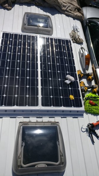

Monterade detta på grabbens blivande plåtis fast inte hörnfästena, vi monterade ihop dom samt kabelgenomföringen under panelerna och då Steca regulatorn.

Ser bra ut, 200 watt? Konstigt efter alla år så kan dom inte uppfinna mindre solceller med mer watt så de inte tar sån plats

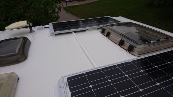

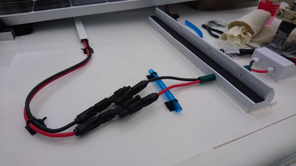

Kan bara hålla med. Kollade själv på paketet från Prevent, men de lämnade sämre garantier. Jämför garantierna själv på deras hemsidor! Slutade med att jag köpte https://www.husvagnhusbil.se/Solcellspaket/Husvagn/200watt?search=200%20W
Det gick dessutom bra att förhandla ner priset (de skickade med Victrons Blåtandsdongel utan extra kostnad).
Monteringen just klar till full belåtenhet.De levererade med väldimensionerad 6 mm2 kabel,
Men beställ gärna extra, så att den räcker till...
