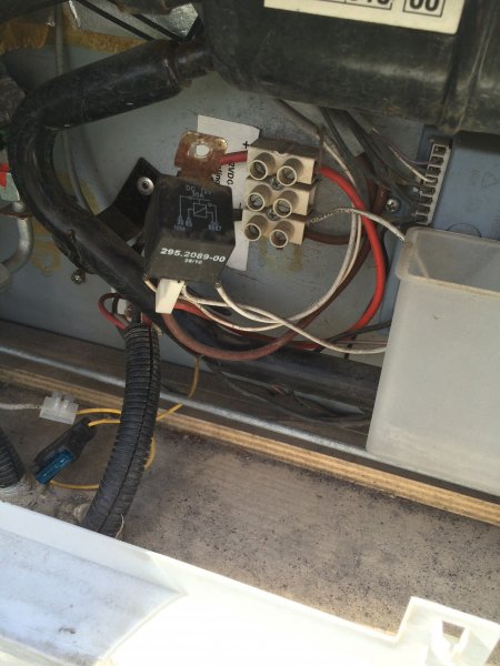

Vi är på påskresa till Berlin och Polen. Har stått på reisestation Mitte i tre nätter och såg två svenskar till av ca 50 fordon. Sen åkte vi till Stettin o Miedzydroje och Wolins nationalpark. I närheten av Rostock började dock 12v på kylskåpet att sluta fungera.
Tack vare gamla trådar tror jag att jag lyckats felsöka och kanske hitta anledningen till att kylskåpet, ett Dometic RM AES, inte längre fungerar på 12v
Skåpet "burrar" återkommande och 12v indikatorn är röd.
Har kollat en 20a säkring i bodelen, en 15a säkring vid skåpet, båda hela. Hittade sedan en svart box 30a (se bilden) och läste att detta kanske är ett relä som gått sönder?
Kan någon hjälpa mig att berätta om denna "bit" är ett sådant relä och var man köper ett nytt om det är vet att testa?

Mät med spänningsprovare eller 12v lampa mellan 85-86 Ligger spänning när den är aktiverad. Från nollan skall du då ha spänning till 87. Kan hjälpa för stunden att lätt slå på, om det är kontaktfel. Vanligt relä, skall vara 12v och klara 30A, borde inte vara svårt hitta.

Helt klart är detta ett relä men det är ingen originalkoppling. Det är svårt att se på bilden hur det är kopplat så några närmare tips kan jag inte ge.En större mack eller en bilverkstad kan ha sådana relän, de är vanligt förekommande.Om du lossar anslutningarna 30 och 87 från reläet och kopplar ihop dem så har du förbikopplat reläet och kan då se om kylen fungerar eller icke. Dvs går kylen då är det reläet som är trasigt, hjälper det inte så är det något annat fel.

30 amp. Slutande relä.

Tack för tipsen. Provade att byta relät men ingen förbättring ännu. Ska lyfta ur skåpet och titta på ovansidan hur kablage/säkringar ser ut.

Testa att koppla förbi reläet istället.
Troligen signalen som drar reläet som strular.
Eller kolla de vita trådarna (85,86), den som inte är jordad kan du ge en 12+ signal. då skall det fungera. Om så är fallet är det signalen som styr reläet.

Helt vanligt slutande 12v relä,
Har du mätt spänning mellan stift 86 o 85 ? Börja där, du bör ha 12v för att reläet ska slå till, om vi då gissar att man kopplat det på normalt sätt så bör du ha 12v fram till stift 30 och när du har 12 mellan 86 och 85 så ska du ha 12v ut på stift 87.
Byta relä säger inget om du inte mätt dig fram till att det är trasigt.
Kopplar du ihop 30 o 87 så har du gått förbi reläet, har du spänning fram på 30, vart tar kabeln vägen från 87?
Kylen ska endast gå på 12v när motorn är igång (generatorn laddar) men det har du säkert redan koll på.

Det är troligt att problemet finns i huvud kretskortet, 12 volts matningen till skåpet går igenom kretskortet och reläet som du byttut.

Tack för era förslag. Jag har nu kommit så långt att jag kan konstatera:
spänning går fram till D+
Men när jag mäter på de kablar som kommer (från något batteri?) till värmeelementet så kan jag konstatera att det inte finns någon spänning in där. Det visade sig ju också när jag testade era tips att mäta på reläet.
Och eftersom minus - kopplingen till värmeelementet delas med minus kopplingen till D+ måste det väl vara + kopplingen till värmeelementet som inte får nån ström?
Förstod ni vad jag menade eller blev det rörigt?
Går plus och minus kabeln till värmeelementet från bodelsbatteriet? Har försökt följa kablarna men misslyckats?
Själva värmeelementet borde ju funka då skåpet fungerar på både gasol o el.

Har du inget kopplingsschema till skåpet? Har du det går det lättare att se var problemet finns. Det underlättar om du läser av modell och produktnummer, brukar finnas på vänster sida inuti skåpet.

Jag fick detta svar av Dometic
För att felsöka 12 volts driften är det lättast att börja med att mäta spänningar.
Skåpet kommer att välja 12 voltsdrift då D+ Anslutningen har 12 volt när bilen är igång.
Så det första att mäta är att denna spänning finns vid skåpets D+ Anslutning.
Sedan får man mäta att spänning finns också till 12 volts elementets anslutning (HEATER 12V)
Om båda dessa spänningar finns får 12 volts elpatronen mätas upp så det inte är avbrott i denna. ""
När jag undersökte kablaget som gick från 12v anslutningen för värmeelementet
hamnade jag, efter att ha rivit i princip halva husbilen framme vid säkringsboxen för bodelen (vid passagerardörren fram) Säkringen var hel, inget kabelbrott längs vägen. Någon som har en gissning varför det inte kommer fram någon 12v till anslutningen för värmeelementet?
