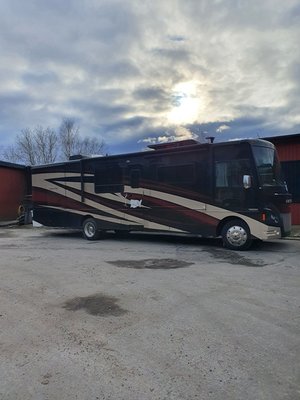

Jag har köpt en 11,6m lång USA husbil 2,56 bred och 3,78 hög.
Har inte provat att köra men ville bara veta hur är det att hantera en 11,6m husbil?
Är.det nån kan hjälpa mig att vA
Några tips!

Kanske ta ett par körlektioner med din bil hos en körskola som lär ut busskort?
Jag har vant mig med min 10 meters bil, den är inte svår att köra.
Dock skall man har respekt för storlek, tyngd och allmän tröghet jämfört med personbil
Öva innan semestertrippen.
Det ser ut att vara en bensinare?

Jag de en besinare med V10 .
tack till tipset :)

Det du måste se upp med är det stora överhänget bakom bakaxeln! Det sveper rejält när du svänger.
Tyvärr är det inte många trafikanter som fattat detta.
Alltså när du svänger i en korsning så är det vanligt att bakomliggande fordon stryker alldeles för nära.
Det är då lätt att det uppstår oönskade situationer.
Ser att din husbil olikt många bussar inte har något direkt överhäng framför framhjulen. Därför har fordonet ett lite längre axelavstånd.
Då gäller det då att passa upp särskilt för att bakaxeln "skär" (genar) i svängen.
Det blir därför en lite annan körteknik än när man kör buss. /Lycka till!

Varför jag undrade om det är en bensinare, är problemet att få tag på bensin.
Inte många bensinstationer i Europa som har bensinpumpar placerade så att du kommer intill.
Själv upplevt detta fenomen när vi drog 10 meter husvagn med 5+ meter bil, bensinare.
Tanka så fort du får tillfälle, planera och kolla på bensinstationerna i Google maps och se om du kan komma intill bensinpumparna.
