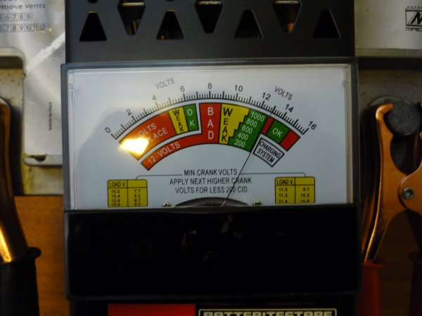

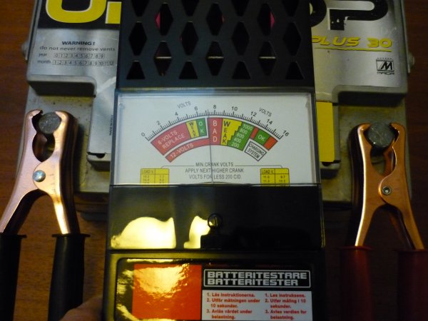

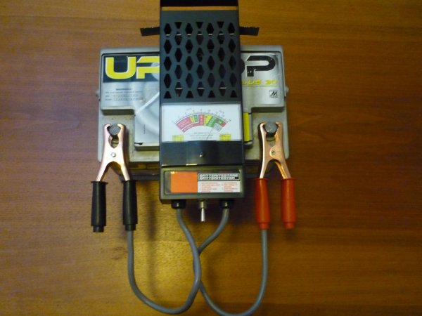

Precis som tidigare vintrar har jag haft mitt bodelsbatteri på kontinuerlig underhållsladdning. Tyvärr räcker det inte med en spänningsprovare (multimeter) för att känns sig säker på att det är okay.Trots att batteriet inte haft några problem att hålla spänningen så är det dags att byta ut det. Det visade följande test.
1. Koppla in provaren.
2. Spänningen visar strax under 13 V.
3. Testknappen trycks in och batteriet visar sig vara "kaputt".

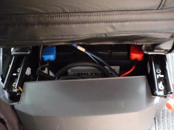

4. Följ strömmen (i dubbel bemärkelse) och köp ett batteri från Biltema på 105 ah. Låt det stå på laddning över natten (deras rekommendation) och placera det under förarstolen (Om det var just där som det förra batteriet var placerat :))
