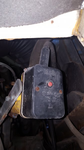

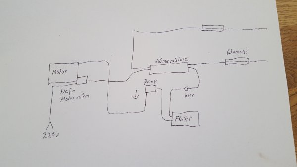

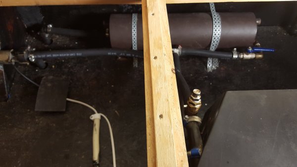

Håller på att totalrenovera en gammal Mb814 och har problem och få värme på kylarvattnet genom värmeväxlaren och fläkten. Bifogar lite bilder med info och hoppas att någon känner igen dem här prylarna och har lite tips på hur det skall fungera.
Vet ej om det har fungerat innan, har plockat ner det och spolat systemet. Undrar om det skall självcirkulera eller om pumpen sitter åt fel håll. Har inte kopplat igenom det vattenburna systemet ännu men tänkte köra med fläkten i nu läget.

Skall prova o kolla kupefläkten och lufta om det. Undrar också om motorn skall nå upp till full arbetstempratur först innan det börjar släppa på värme?

Tackar för hjälpen. Har försökt ovanstående moment utan resultat, skall se om jag hittar någon kunnig verkstad i Halmstad inom detta område.
F.d. 19230
Sv: Äldre värmeväxlare
Äntligen funkar allt perfekt. Efter än längre tur med lastbilen och en kompis som luftade systemet under tiden så kom värme tillslut..
Vet nu också att pumpen måste vara igång för värmefläkten kyler av direkt utan..
