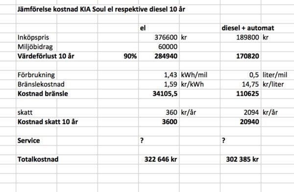

För att slippa bli kallad pårökt miljöaktivist eller att "någon vet var min brevlåda bor" så har jag tittat på de rent ekonomiska skillnaderna mellan en elbil och en liknande diesel. Som jämförelse används Kia Soul el med 30kWh batteri och en räckvidd på utlovade 25 mil och motsvarande diesel med liknande utrustning samt automatlåda. Dieseln Soul 1.6 CRDi DCT7 Advance säljs nu till kampanjpris 189800:- mot ordinarie pris 212900:-. Elbilen Soul EV kostar 376600:-, alltså en skillnad på 186800:-. Förutsättningen är att bilarna används 1500mil/år i 10 år och sedan har ett restvärde kvar på 10%. Kan elbilen ta igen sin dubbelt så höga inköpskostnad och vara ett vettigt alternativ?
Kalkylen har en stor brist och det är servicekostnaderna. Elbilen bör vara betydligt billigare här eftersom den slipper oljebyten och har betydligt färre delar som kan gå sönder.
Övriga frågetecken är elpriset som kan ligga lite högt, är från mina elfakturor och då jag har mycket liten elförbrukning så är det avtal med hög rörlig överföringskostnad.
Förbrukningssiffrorna är Kia´s egna för blandad körning.
Alltså inga fantasisiffror till elbilens fördel (förutom att den får 60000:- miljöpremie).

Om man tittar på kalkylen så är elbilen 2000:- dyrare om året. Om servicekostnaderna skulle räknats in så skulle nog bli helt jämnt (eller om det inte just nu varit kampanjpris på dieseln).
Men är bilarna jämförbara? För många skulle nog räckvidden med el kännas begränsande och väljs dieseln. Den som pendlar till jobbet kanske den passar perfekt och kör man mer än 1500 mil året så blir den rena sparbössan.
För min egen del skulle det nog fungera, kör mest lokalt och ska man längre bort får det bli husbilen.
