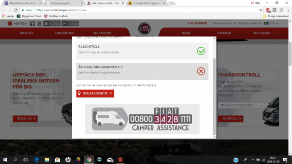

På Fiat Campers hemsida finns det en chassiekontroll som man fyller i sitt chassienummer för att se om det är några aktiva kampanjer. provade och skriva in mitt nummer men det vart en grön bock att allt var Ok. Men det verkar ju skumt att inte Svenska verkstäder har hört talas om detta, jag får kolla upp det i morgon.

Kontrollerade just vår bil i Fiat Camper appen och det är en återkallelse på den och den är köpt i sverige. Ska försöka kontakta verkstan och se om de känner till vad det kan vara.

Kollade i Fiat Camper fick rött ljus för återkallelse för kostnadsfri kontroll och ev. åtgärd.

Jag kollade mitt chassienummer på Fiatcamper och igår kväll var det grönt men i morse fanns det återkallning. Dom kanske fyller på efter hand. Du har inget tips på en bra Fiatverkstad i våra trakter, har aldrig haft Fiat förut så det vore bra med lite tips.
