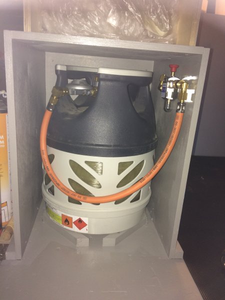

Antar att du har ett hål under flaskan eller i närheten så att ev gaser kan komma ur bilen rätt väg om något skulle läcka?
Givetsvis. Ställde den upphöld lite från golvet så att ev gasläckage kan flyta under flaskan och ut i ett stort hål med flaskan nät över.
Snyggt!
Jag undrar dock, finns det någon som verkligen har haft ett gasolläckage från sin flaska till den grad att ett hål ui bottnen har behövts? Inte att säga att man inte ska ha hål där, bara undrar ifall det finns någon med riktig upplevelse av det.

En slang kan ju spricka eller tom gå sv. Hörde på bilprovningen att många husbilar och husvagnar har gamla spruckna slangar.
Hmm, det låter som en viss typ av människa som skulle ha det. Det skulle ju vara det första man såg över och bytte ut vid köp av begagnad husvagn. Jag tror tex inte att den typen av folk som kör omkring med gamla spruckna slangar till gasolen ens skulle få för sig att borra hål i karossen som en säkerhetsåtgärd.
Vi förutsätter att vi har fullt fungerande fräscha slangar, gummi och ventiler och att dessa ses över varje gång man sätter på och stänger av gasen (som man ju gör), mao varje dag. Skulle man riskera läckage då?

Köpte för några år sen en husvagn från 1985.
Slangarna var märkta 1985 så de torde väl varit original.
Jag bytte ut dem mot nya men faktiskt så var det inga som helst sprickor eller andra ålderstecken på de gamla förutom att de var rätt skitiga.

Det finns väl regler hur ett gasolutrumme egentligen skall vara. Mitt uformade jag efter båtreglerna. Där skall ju t.om flaskan förvaras i en tät hink med avlopp neråt,men det går väl inte att tillämpa på en husbil men dom flesta är ju täta ändå. Däremot anammade jag att läckprovaren skall sitta i samma utrymme som flaskan.

I en båt samlas all gasol som ev läkt i kölsvinet o småningom har det samlats så mkt att en gnista från tex startmotorn får det att smälla.
Risken att det skall samlas några större mängder i en husbil torde vara bra mycket mindre.
Men lite extra säkerhet är ju aldrig fel. Själv nöjer jag mig med 2kg flaska. Då behövs inte någon form av tät förvaring.
