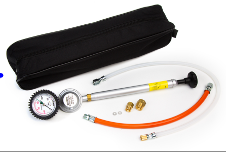

Det angivna trycket ligger utanför mätområdet på en av de ofta använda provutrustningarna, anpassad just för den standarden.
