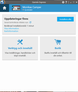

Du måste ladda ner Garmin Express appen till din dator. Koppla in GPSen i datorns USB ingång. Den går så småning om in i dataöverföringsmode. Garmin Express appen söker därefter efter GPSen och torde hitta den efter ett par minuter. Där kollar den ifall det finns kartuppdateringar m.m. att hämta. Börja med detta innan du börjar med HBKställplatserna.

Efter att ha laddat hem och installerat programmet Garmin Express kan man uppdatera programvaran, fartkameror och kartor i GPS-en.
Jag upplever det klart bättre att ansluta GPS-en till datorn med USB-kabel.
Husbilsplatser i filformat .gpi kan man kopiera till GPS-ens POI-mapp eller till en mapp på ett extra minneskort. Ett extra minneskort är att föredra.
Har man en fil med husbilsplatser i filformat .gpx kan man uppdatera GPS-en med denna fil med hjälp av programmet POILoader.
