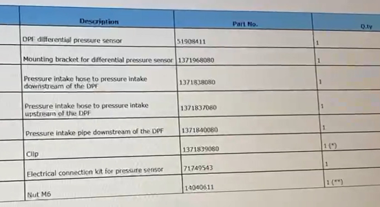

En fördel med de moderna samhällets metoder (märkesverkstan skickade en video där mekanikern berättade om felsökningen och vad som ska åtgärdas) är i alla fall att det gick att se vilka delar som ska bytas. "Roade mig" lite genom att söka upp delarna på nätet via artikelnumren som syntes i videon.
Kanske kan vara till hjälp om någon ska ge sig på detta själv.
Min ytterst ovetenskapliga sammanställning (snabbsurf på diverse bildelssajter) gav att delarna kostar ca 3000 kronor på öppna marknaden. Då räknade jag lite högt och tog inte de allra billigaste träffarna. Sedan lär väl jag få betala lite mer då det kommer via officiella märkesverkstads-leverantörer.
Min lilla sammanställning:
1371968080 fäste: 100kr
1371838080 slang 1: 200kr
1371837080 slang 2: 200kr
1371840080 rör: 1300 kr
1371839080 klämma: 75kr
71749543 kabel/kontakt: 400kr
14040611 mutter: 30kr
Summa ca 2800

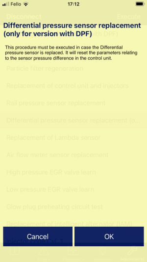

Kan man följa värden i Multiecuscan eller annat? Till VW finns en bra gratisapp som visar de relevanta data från Obd II. Men visst, gäller ju att lösa problemet också.
