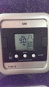

Har faktiskt inte jämfört/kontrollerat mot en våg, det ska jag göra vid tillfälle, problemet blir att finna en våg som visar rätt vikt :oops:
Ekoloden jag har är kalibrerade för P11
Visar med 1hg noggrannhet
Visa bilaga 197721
Displayen har 0.1 kg upplösning, men det är inte nödvändigtvis samma sak som 0.1 kg noggrannhet...
Noggranheten kan vara både större och mindre
