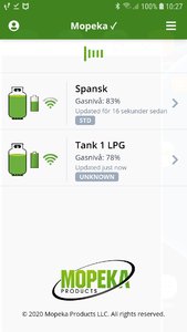

Här kan du köpa....
Den där såg riktigt intressant ut.
Har man fastskruvade flaskor kan man löda på ett par sladdar och sätta batteriet på annan plats så slipper man plocka ut flaskorna bara för att byta batterier.

Här kan du köpa....
Mmm.. Undrar hur den fungerar på kompositflaska? Någon som vet?
Verkar ju fästas med magnet. Tveksam med aluminium också då...
Har en komposit och en ALU i min bil.
