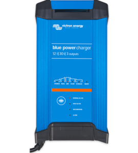

Jag har monterat 2 st. 30 Ah, 230V Victron laddare med tanke på att snabbladda våra 2x100 Ah LFP batterier när vi har begränsad eltillgång. Båda laddare sätter igång med max-laddning men går snart över till uh-laddning. Jag kan tvinga dom manuellt till max laddning (strax under ca 60 Ah) vilket återigen hamnar på uh-laddning efter en stund så jag har gett upp. Michael, gör något annat roligt för pengarna...

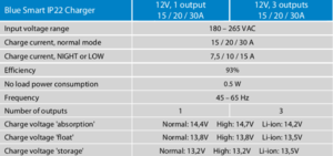

Helt rätt LFP = LiFePo4 som laddaren är inställd på, och med UH (underhåll) jag menar när laddaren ställer in sig på ’storage’ och 13,5V.
Blue Power börjar med ’absorption’ och 14,2V (se nedan) för att inte långt efter hamna på ’storage’ vilket för mig är underhållsladdning”...
19.559
LiIon dekker mange kjemier og med det spenninger. LFP med 3,2V pr celle og de fleste andre med 3,65V pr celle. "12V" pakker med 3 LiPO eller andre standard LiIon celler har en nominell spenning på knapt 11V mens LFP og 4 celler har nominell på 12,8V. Det er 2 forskjellige ladespenninger for disse løsningene, Victron laderen spenninger er ikke gale for LFP og 13,5V er ikke full ladet - skulle gi lang levetid.
