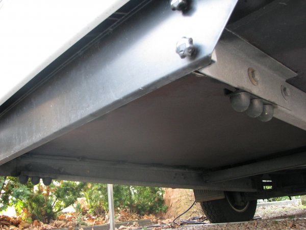

Körde 3 veckor på smala vägar i England i år helt klanderfritt, om det inte varit för sista dagen när vi skulle köra från campingen till tunneln. Körde fel och skulle bara backa runt en hörna och får ner vänster bakhjul i en håla (grusväg) så bilen drar i vänster förlängda rambalk. Och mossar då dekorationsplåten och dess infästning. Vid hemkomsten så var det bara att ta fram verktygen och laga och då monterade jag även sex gummi på balkarna. Efter denna händelse så har jag även ökat trycket i mina AL-KO dämpare så bakdelen är något högre.

Var kan dessa gummin inköpas??????????????? Finns det hål redan eller måste det borras??????????

Jag vet inte hur din bil ser ut, men det är säkert inga problem att borra dessa hål och skruva ditt gummina. Försökte att tänka till på mitt inlägg 9 och döpte bilden, men det syns bara om man inte är inloggad. Jag har använt Biltema 63-107 30mm höga till det facila priset 22:90 stycket. Finns även 63-108 som är 60mm hög med större bult.
