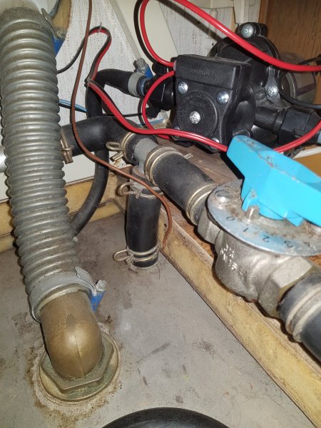

Min panna i husbilen frös sönder i vintras. Men trodde att jag skulle kunna använda husbilen utan värme och varmvatten.
Men så fort jag slår på vattenpumpen. Rinner komprektionskärlet (heter det så?) över, kan alltså inte ens använda kallvatten ur färskvattentanken.
Tänker nu... går det att strypa vattnet till pannan/varmvattenberedaren? Så jag kan få kallvatten. Står nu på en camping och som tur var tog jag med en vattendunk.
Vill inte laga pannan förrän till senhösten.
Bilden med frågetecknet, är en fundering om det röret är det som går till pannan.
Tacksam för hjälp//Mona

Jag hade samma problem för ett par år sedan, jag hade en liten skruvtving som jag klämde ihop vattenslangen till pannan med. Jag klämde slangen just före pannan, trångt med det fungerade.
