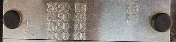

Det mest viktiga för mig däremot är just nu hur jag ska agera inför registreringsbesiktningen. Bilen är importerad från Tyskland och är idag klassad till en totalvikt på 3500kg och har en tjänstevikt på pappret på 3133kg. Det känns som väldigt lite lastvikt, speciellt med tanke på att vi är en familj på fyra och om man ska ha med cyklar, nya dubbla bodelsbatterier etc... Helst skulle jag alltså vilja väga upp bilen så mycket det går. Bilen är baserad på ett Fiat Ducato 35L Light-chassi, version 250 (ej AL-KO vad jag förstår) men enligt uppgift skall det gå att väga upp till 3650kg utan problem och till och med 3850kg med bakre dämpare utbytta till Goldschmitt. (Här låter jag kanske insatt, men återger i princip bara det jag blivit sagd). En plåtskylt i motorutrymmet (från Fiat antar jag, jag bifogar den så ni kan se) säger dock att totalvikten kan vara 3650kg och att de enskilda axlarna ska klara 1850kg resp. 2000kg. Jag har även en CoC från den italienska tillverkaren, men där står bara 3500kg.

Nja, förespråkar < 3,5 ton gör jag kanske inte i ditt fall, 4 pers med packning kräver nog ändå en uppvägning.
Ta gärna kontakt med bilprovningen där du ska reg.besiktiga, så får du nog rätt svar på dina funderingar.
Är osäker på om det går att höja gränsen över 3650kg på ett Light-chassie, men 150 kg plus är inte illa det heller.

Enligt vissa ställen jag läst på nätet så bör det gå att få upp den till 3850 med justerad fjädring. Här är ett exempel:
Auflastung Transporter Fiat Ducato X250, X290 (35 light), Bj. 2014-, auf 3850 kg, d. ZF - Luftfederung am Wohnmobil nachrüsten
