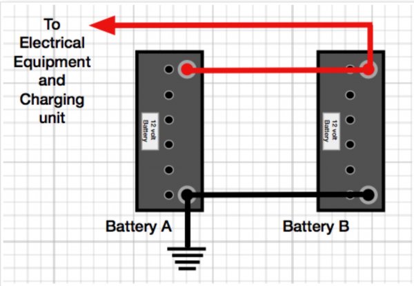

Är det inte bara att koppla ifrån kablarna på nuvarande batteriets minuspol och koppla dom till det nya batteriets minuspol, och sedan koppla minus till minus, och plus till plus mellan batterierna, med en säkring av lämplig storlek på pluskopplingen?
Och koppla laddaren till ena batteriets pluspol, och det andra batteriets minuspol?
Jordning mm lär väl redan vara draget i.o.m. första (nuvarande) batteriets installation?
Rätta mig gärna om jag fattat fel :)

Jodå, du kan göra precis så som i din bild.
Biltemas kablar säljs också färdigklämda, inget bekymmer alls.
Som sagt, Skyllermarks är bra, men inte prisvärt.

Måste man säkra upp mellan pluskabeln mellan batterierna? (Bilden ovan i tråden)
Har tänkt ha 16 eller 25 mm kvadrat kabel och batterierna bredvid varandra.

ulan65, jag har inget säkrat mellan våra batterier (det fungera som ett batteri) och har aldrig sett en säkring emellan. Du har plus (röd) och minus (svart) ut, sen får du säkra bäst du vill till dina förbrukare.
OBS! är ingen expert på området, bara observant och följer vad andra har skrivit i ämnet!

Min +kabel mellan batterierna går så att den teoretiskt skulle kunna skava mot något om den kom lös så jag har en säkring på den.
Om inte den risken fanns hade jag struntat i säkring.
