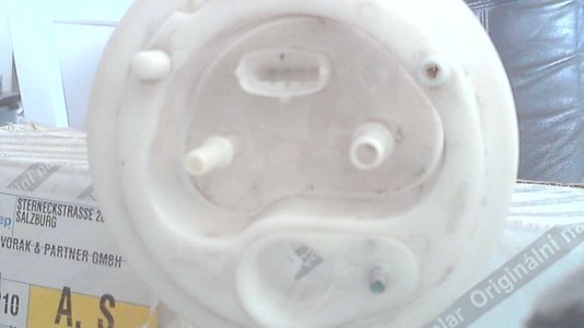

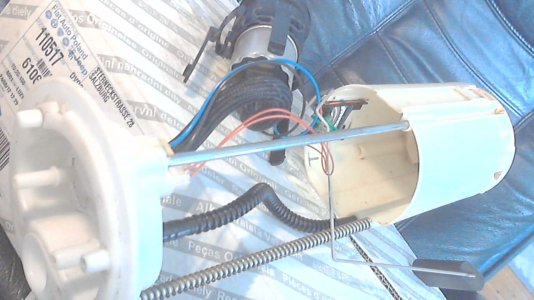

Hej! Ska installera en Vevor dieselvärmare och använda befintlig dieseltank. När jag öppnade tanken fanns en behållare där bl.a. pumpen finns. Vad gör behållaren för nytta? Är den endast till för att leda bränsleledningarna stabilt? Behållaren är tät nertill och fylld med diesel. När tanken är full så blir behållaren full. Vill bara förstå.

Utan att du nämner vilken modell på chassit, blir detta ett allmänt svar.
Motorns bränslepump sitter i en "hink/behållare" inne i tanken för att säkerställa att pumpen inte suger luftbubblor vid låg tankvolym och när bilen kränger.
Behållaren fylls av en ejector som drivs av en del av pumpens flöde.
Resultatet är att behållaren förblir fylld ända till bränslet är slut i tanken.

Vid den gröna pluppen borrar du ett hål i samma dimension som slangen till värmaren. Pressa ned slangen i hålet till lagomt djup strax över botten på tanken. Lägg lite sikaflex eller liknande som tätning vid hålet.
