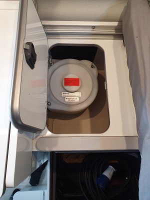

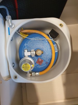

Kan tilläggas att byte till större/annan flaska (sannolikt) är uteslutet, flaskan står i en "plastburk" avsedd för ändamålet, samt i ett mycket begränsat utrymme, så byte skulle innebära en hel del extra arbete och anpassning.

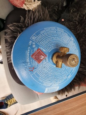

Problemet löst. Fick flaskan fylld med 2,4 kg gasol för 190 kr hos Gasbolaget i Dalarna AB, strax utanför Falun. (De brukar tydligen fylla en hel del flaskor åt tyska turister på somrarna.)
Flaskan i sig är inte märkt för någon specifik gas vad jag kan se, endast "Klass 2" (se bild nedan), samt "UN 1965" vilket jag tror det stod även på en flaska modell 2012 hos gasfirman. Däremot står "Butan" på själva ventilen/kopplingen man skruvar på, dit slangkopplingen med regulatorn ansluts, och på denna ventilkoppling finns vad jag antar är en säkerhetsventil på sidan mitt emot slangkopplingen, och där står instansat "PRD 14 bar".
Frågade specifikt om flaskan och vilken gas man får/kan ha i den samt ev problematik gällande olika tryck och säkerhetsventil. Killen som fyllde flaskan sa att det inte är några problem, den kan användas med både butan och/eller propan, och en varm sommardag är trycket i flaskan 7-8 bar, så det skulle inte vara några problem med säkerhetsventilen heller. Om han sedan har rätt eller är okunnig får framtiden utvisa, men skulle det ändå läcka ut gas har vi som tur är en "säkehetsbytta" som flaskan står i med "dränering" under bilen, så ev läckande gas bör därmed ventileras ut och åtminstone inte spridas i husbilen.

som jag skrev tidigare, är flaskan märkt med endast Butan får den inte fyllas med svensk gasol som i stort sett alltid är Propan 95 alltså minst 95% procentandelar propangas
ventilen på din flaska är dessutom kranen märkt "Butan" vilket innebär att säkerhetsventilen som sitter i kranen är anpassad för butan
klass 2 och UN1965 är symboler som används för brandklassning samt ADR-klassning och är samma för propan som för butan, och gasol
jag vill påstå att flaskfyllaren har gjort fel, såtillvida han inte fyllt den med butangas vilka jag vet en del flaskfyllare tar hem i separata storförpackningar för att kunna serva turister under säsong
Leekström
307
Västerås
30807
Men hur vet jag om flaskan är märkt "endast Butan"? Jag har inte kunnat utläsa att så skulle vara fallet , även fast min tyska lämnar allt i övrigt att önska. Jag vet inte vad brand- och ADR klassning egentligen innebär, men det har inget att göra med vilken/vilka gaser som kan förvaras i flaskan alltså?
Även fast kranen är märkt "Butan", så står det på (det jag antar är) säkerhetsventilen "PRD 14 bar", men är det något annat än det tryck ventilen "löser ut" vid, eller vad betyder det?
Och vad har propan för ångtryck, verkar det rimligt med 7-8 bar, eller var det något han hittade på bara?

Det står ju Butan på tre språk på flaskan! hur kan ha du missat det?
Nederländska Butaangas, Tyska Butan och Franska Butane, alla tre betyder butan
kan inte förstå att du inte sett och förstått den texten, och när dessutom kranen som innehåller en säkerhetsventil är tydligt märkt Butan innebär det att såväl tryckkärl som ventil är dimensionerat för butan och inte för propan
på Campinggaz hemsida för denna produkt står också klart o tydligt att den är avsedd för butan
ventilen du skruvar i flaskan har en rund färgad plastbit som täcker säkerhetsventilen, blå färg för butan, röd färg för propan
om denna plastbit inte är på plats har säkerhetsventilen löst ut på grund av övertryck, rekommenderar att du är uppmärksam på detta
