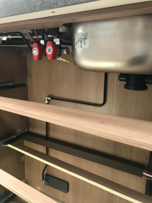

Jag tänker montera ett utvändigt gasoluttag på husbilen. Det finns en ledig plats i ventilblocket vid spisen och uttaget skall vara i närheten så det blir en kort rördragning. Befintliga rör i bilen är av förzinkat och lackerat stål (standard på tyska bilar?), ventilblocket är mässing med muttrar i galvat stål, rörstudsen på utvändiga uttaget är stål.
"Regel A" säger att man inte skall blanda olika material i systemet. Den är redan bruten i och med mässingen i ventilblocket. "Regel B" säger att skärringen i en rörkoppling måste vara minst lika hård som materialet i röret. Kopplingen till utvändiga uttaget skall alltså ha en skärring av stål.
Frågan är vad som är bäst val för min komplettering, använda uteslutande stål eller ta den lite enklare vägen att använda kopparrör och mässingsdelar (undantaget skärringen)? I svenska campingbutiker/gasolfirmor verkar kopparröret och mässingsdelar vara dominerande, i tyska tillbehörskataloger tycks det finnas mer både - och.
Lösning
Ett sent tack för svaren, de bekräftade vad jag själv trodde.

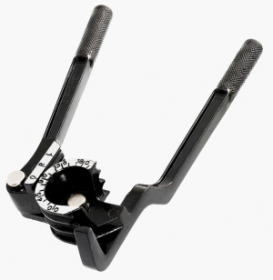

Jag valde ändå att använda stålrör, ville ha det enhetligt med det befintliga. Var lite osäker på hur det skulle funka att bocka rören men det gick utmärkt med Biltemas enkla rörbockningstång, i synnerhet med lite smörjfett på glidytorna.
I bilden återstår att fästa det hela med några rörklammer.
