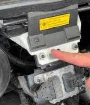

Hej, jag har en Noco startbooster GB 50 utifall ngt skulle hända (husbil Elnagh/Fiat Ducato). Problemet jag har är att längden på kablarna är för korta dvs den svarta (minus) som ska klämmas fast på en "skruv" (se bild) når inte ditt (fattas typ 5 cm). Var på mekonomen och fanns ingen förlängning till denna Booster.

Några ideer:
-Förläng med en kort startkabel.
-Sätt fast en plåtremsa på skruven med en mutter, skruven ser ur att vara gängad.
-Sätt fast en metallklämma med oisolerade handtag på skruven och anslut boostern på klämma
-det simplaste är att ansluta boostern till något metallföremål man har tillgängligt, t ex stor skruvmejsel och trycka detta föremål mot skruven. Funkar bäst om man är två personer

Tack, enklast om man hittar en metalklämma med oisolerat handtag, men vart hittar jag det månne?
Kanske en sådan här svetstång av lämplig storlek som man kan reglera och klämma fast rejält så den sitter även på bara en mutter/skruvskalle, kan vara den bästa varianten.
Visa bilaga 233063
Ett alternativ är att klippa av minuskabeln på boostern. Förläng den 2 dm. Löd skarven och använd krympslang
