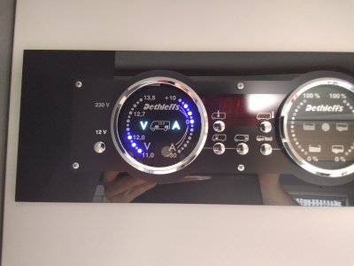

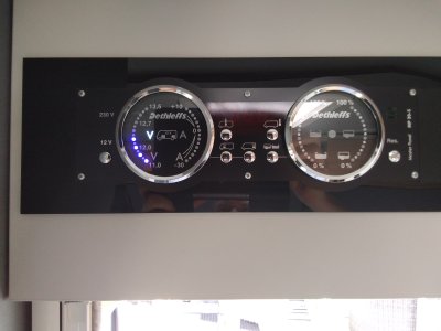

Jag hade husbilen inne på reparation och då hade firman dragit ur mina bodelsbatterier helt . Efter det så har jag upplevt att de laddat ur väldigt mycket när jag ska underhållsladda upp dem . Undrar om någon vet vad detta betyder när staplarna ser ut så här . Den översta är bodelsbatterierna , den understa är startbatteriet .IMG_20240409_140336.jpgIMG_20240409_140212.jpg

Har samma problem med ett helt nytt startbatteri. Efter en natt utan laddning har spänningen sjunkit till 12 V.
Troligen någon krypström i el-systemet var en orsak enligt någon. Kan dåligt ang elsystem får anlita expert.

Jag tolkar det som att bodelsbatteriet laddas med 8 amp men bilbatteri inte laddas. Är inte batteriet fullt så säger inte mätaren mycket om konditionen.
Och även om spänningen skulle vara ok vid fulladdat så kan det sjunga på sista versen.
Man måste mäta för att veta.

står lite på sidan 150 om panelen. Du kan ladda startbatteriet i motorrummet. finns ett + och - under i bulten sidan 196.
Det kan vara startbatteri som har skruvplugg för fylla b-vatten . kolla så ser du om det finns.
