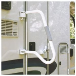

Hej, ett förslag på färg bara utan att vara helt säker på att det funkar på allt.
Jag har ett sådant bygel/kombinerat lås och handtag utfällt på ingångsdörren....
och de där vita plastskydden över gångjärnen på bygeln blev fula och lite torra. De är tillverkade av någon lite fet elastisk plast dessutom, som inte färg fäster något vidare på och även blir för stel till och troligen spricker.
Så jag gnodde av dem med stålull och sprayade på sådandär elastisk gummifärg som man kan måla om fälgar och mycket mera med och som sedan går att ta bort utan några större problem om man vill, mest som test.
Även om den går att ta bort mekanisk så verkar den sitta kvar bra och den funkar ju rätt länge på fälgar m.m.
Det funkade bra och sitter fortfarande kvar efter i alla fall två år och utan att spricka som sagt, men tål ju inte ren mekanisk åverkan så bra.
Visa bilaga 226477
Jag hade en skvätt vit kvar av något "finare" märke men Biltema har också en variant som verkar funka bra om man kollar upp den, men den finns nog bara i matt utförande.
Kan kanske vara värt att testa i alla fall......... Men utan någon garanti från min sida :oops:.
