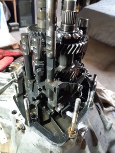

Tack återigen för givande info. Min kompis har tagit av lådan i dag och skickat en bild på "innehållet" men kan inte se några skador. Vi ska kolla mer i morgon.
Kolla gärna bilden.

Ja det är är bra med kompisar ibland, eller ofta :D.
Eftersom muttrarna/muttern som kan lossa och ställa till det är bortplockade med alla delar till femmans växel m.m. så antar jag att felet inte var att det hade lossat och orsakat låsningen.
Som läget är nu ser jag att backen fortfarande ligger i, för den på bilden stången till höger är ett steg uppåt vilket innebär att backen ligger i.
När lådan är i friläge så skall de tre urtagen på alla tre axlarna vara i samma höjd. Kulorna och fjädrarna till klicklägena sitter ju i huset.
Så om jag inte har fel så skall helt enkelt axeln till femman/backen nu gå att trycka ner så de tre uttagen på alla tre axlarna hamnar i samma nivå, och då skall backdrevet flytta sig till friläge.
(Kanske onödig att nämna, men ta det lugnt och försök att analysera var det fastnat utan våld, för släpper det och backen hoppar ur och sedan kanske fungerar så vet man inte vad som hänt.... bara att det troligen händer igen någon gång när allt är tillbaka på plats.)
Det finns ju flera delar på vägen bort till backdrevet.
De små klackarna där armen till växelföraren är instucken.
Den större delen som är uppträdd på axeln med lite frirörelse så femman kan funka.
Armen som tippar och gör att gaffeln till backdrevet flyttar sig, och den där kraftiga plåten med vinkelbocken för det fjäderbelastade stiftet som skall hålla delarna till backen på plats när backen inte ligger i.
(När allt är fixat ;) kolla upp plåten med bocken kontra det fjäderbelastade stiftet och ev. justera plåten lite, för bänder det lite när stiftet skall in i hålet så blir backen onödigt motsträvig att lägga i.... i stället för ur, och plåten måste ligga rätt nära hålet där stiftet sitter för stiftet är otäckt kort och kan "kalva".)
Om felet inte ligger där så har du spärrstiften kvar som säkrar upp att det bara går att lägga i en växel i taget för att undvika total katastrof i lådan. Kolla bilderna i inlägg 41. Men det verkar underligt om de tre stiften skulle kunna hindra en växel att släppa så där borde felet inte vara.
