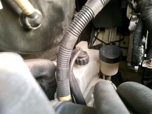

Vet någon var behållaren sitter till oljan till kopplingen ? Kan kanske vara dåligt där ? Jag har en Burstner I 710 elegance -09 . Den sitter inte bredvid oljebehållaren till hydralen. Letat som en tok. :)
