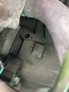

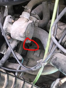

Sedan har jag en liten fundering till! När jag kikar ner från motorrummet för att börja titta efter stickan (om det nu finns någon) och oljepluggar så ser jag det här hålet som syns på bifogade bilder. Det ser absolut ut som att det ska sitta något där, men vad? Precis där växellåda och motor sitter ihop kan man säga.

Hejsan, du har nog samma låda som i alla -82 till -95. Däremot har du en rätt udda bil med en tidig 1.9L TD som inte är så vanlig alls i Sverige.
Först hålet för någon givare. Ditt svep ser inte ut som många andra men det kan bero på att det är anpassat till 1.9L motorn.
Jag antar att svänghjulet sitter rakt nedanför hålet och det brukar finnas något uttag för att få signal när ettans kolv står i topp. troligen inget att bry sig om för det uttaget finns det flera varianter av och de brukar vara tomma, kanske används vid montering och timing av dieselpump eller tändning vid behov som redan föreslagits, säkert inget att bry sig om.

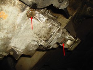

Oljepluggar finns två, en i själva växellådan och en i slutväxeln. Går inte att missa under lådan. Två...

Det kanske är lägesgivaren för att ställa tändningen om det skulle vara en bensinare som ska sitta där.
Har aldrig sett det instrumentet som man använder till den givaren, säkert bara något som Fiat använde förr i tiden.

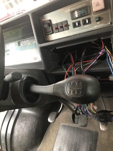

I hålet sitter en givare till modernare motorer än vad du har i din. Så du ska inte ha något alls där. Du har förmodligen en nyare låda Än den med problem med 5:ans Vxl. En bild på växelspaken vid instrument brädan ger en bättre bild av det iaf. Lurigt med årsmodeller på husbilar.

Antar att växellådan är bytt vid något tillfälle alltså? Lägger ut en bild på växelspaken om det är någon som kan avgöra om det är en nyare låda eller ej!
Finns det risk om det är en nyare låda att det inte stämmer med oljemängden som jag tänkt fylla i?

Oljepluggar finns två, en i själva växellådan och en i slutväxeln. Går inte att missa under lådan. Två likadana med en synlig kopparbricka under skallarna.

Fyller på gör du lämpligast om du skruvar bort givaren till backlampan uppe på lådan. Dra inte fast den för hårt när du är klar för det är rätt tunt gods i den som kan brista. Du fyller bara på ett ställe, för det är en halvhög vägg inne i lådan som oljan rinner över och fyller båda delarna.

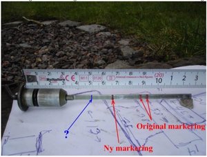

Som du skriver så är det lämpligt med 1.6L och absolut max 1.8L i lådan. Men då bör man lita till fullo på packboxen vid ingående axel i växellådan.
Här har du en bild med mått på oljestickan. ? är nivån vid ca. 1.8L men "Ny markering" är den som finns med i Peugeot's rep. böcker och ca. 1.6L...... Och, ja du har högst troligen en oljesticka i lådan. Den sitter i slutväxeln längst bak vid hastighetsmätarvajern.
