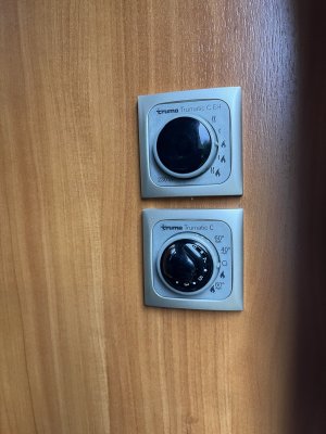

Hej på er. Har inte kommit överens med husbilen min om värmen funkar eller inte. Gasolen funkar…blåser lugnt varmt luft i dom nedersta kanalerna….men när jag slår över till ”sommardrift utan varmvatten ” så blåser det kraftigt på översta kanalerna och i temperaturen händer inget. Har jag gjort något fel eller är det fel på apparaturen tro? Bild på ”rattarna” som jag har i bilen….

HEJ.översta ratten är uppifrå el 2kw sen 1 kw nästa gasol 1brännare sedan 2 o 3. ratten under är bara varmvatten 60 grader resp 40 grader
0 är avstängd sedan endast värme nederst värme o varmvatten. sommardrift är varmvatten utan värme / L-G

Översta knappen. Läge uppifrån och ner: el 1800 W, el 900 W, av, enbart gas, gas + 900 W el, gas + 1800 W el.
Nedre knappen: mitten är rumstemperatur. Yttre vred: uppåt enbart varmvatten med två värmelägen, neråt värme, värme och varmvatten.

Jag skall försöka förklara hur det funkar på vår Truma Combi 6E och utgår från din bild i första inlägget.
Det hela är lite komplicerat för att Truma valt att använda symboler men växlar innebörd på dem.
På den övre tavlan så finns det fem lägen för vredet som är för val av energikälla. Uppifrån och neråt är dessa
1. eldrift 1800W
2. eldrift 900W
3. gasdrift enbart
4. gas- och eldrift 900W
5. gas- och eldrift 1800W
På den nedre tavlan finns två rattar, en svart inuti den yttre grå. Den svarta är enbart för att ställa önskad innetemperatur. Det yttre grå vredet har fem lägen. Uppifrån och neråt är dessa
1. varmvatten 60 grader
2. varmvatten 40 grader
3. anläggningen avstängd
4. varmluft (och lite restvärme till vatten)
5. varmluft och varmvatten 60 grader
Det som kan förvirra och komplicera är att symbolen som ser ut som en ljuslåga betyder gas på den övre tavlan men varmluft på den nedre.
Ställer du nu vredet på den övre tavlan på det övre läget (1) och det grå vredet på den nedre tavlan på det näst nedersta läget (4) samt det svarta vredet på 9 så skall du få värme i bilen. Det skall då lysa gult på en punkt i det svarta vredet vilket indikerar eldrift. Blinkar det gult betyder det att elanslutning 230V saknas, exempelvis ingen kabel ansluten, trasig säkring eller utlöst jordfelsbrytare.

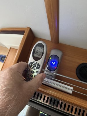

Hej igen. Nu har jag kollat detta och följande händer när man kopplar på strömmen och sätter rattarna enl dom råd jag fått: börjar surra i pannan och det kommer sakta ljummet luft från nedersta kanalerna. Nu är det ju ganska så varmt ute men pannan fick upp värmen till 20 grader på en timme. Men sen då? Har en fjärrkontroll till apparaten där pannan sitter. Kontrolltavlan som lyser enl bilden med fjärrkontrollen. Sätter man på den så blåser det kraftigt från dom översta kanalerna och det är inte varmt luft som kommer där. Finns 5 olika lägen i fjärren och jag låste den på värmepumpen med önskan att få 20 grader i bodelen den vägen. Men det blåser bara kallt. Detta har jag testat med bara el. Eftersom jag inte har vatten i systemet just nu så vågar jag inte testa mer hur som helst. Frågan är nu då: ska jag fylla på vatten till varmvattenberedaren och köra el+gas samtidigt? Bifogar bilder på sidorna i i-boken och kontrollpanelen ihop med fjärren

Nu förstår jag inte hur det fungerar i din bil. Jag såg att du har en bil från 2008, precis som vår bil. Vi har en Truma Combi 6E med kontrollpanel lika de som du visade i inlägg ett. Men nu dyker det upp fjärrkontroller och värmepumpar så jag blir nyfiken på vad det är för panna du har i bilen. Den tycks ju kunna manövreras både med rattarna på panelerna som visas på bilderna i inlägg 1, men också via fjärrkontroller som du visar i ditt senaste inlägg. Sådana har jag aldrig sett tidigare så här kommer därför mina ringa kunskaper till korta. Vad är det för apparat som finns där pannan sitter? Kan det vara så att du har en klimatanläggning som är placerad vid pannan. Det kan ju vara förklaringen till dina utblås upptill, något som jag tyckt vara lite annorlunda om det bara är en vanlig panna för varmluft och varmvatten. Jag har dock ingen erfarenhet av Hobby husbilar.

Hej igen. Ja det är en klimatanläggning säkert eftersom den har många funktioner. Avfuktning, avkylning men också värme om jag förstår det rätt. Den heter HB-2500. Kan det vara så att som ac:n måste man fylla/kontrollera vätskan i den för att den ska funka? Men jag får börja med att fylla på vatten i varmvattenberedaren och testa den första metoden och se om den funkar så som den ska. Återkommer sen med resultat….

Gick och googlade på HB-2500 och hittade den som jag har. Enligt sidan så ska det producera även värme, men nu gör inte det, så något är fel. Måste hitta någon som kan kolla detta.... Tips någon?

Nu har jag löst problemen..!!! Jag hade bara för bråttom för allt att få värme i bodelen. HB 2500 går allt och producerar värme men man måste höja innetempen till minst 23 för att det ska hända något. Har bara varit för varmt ute när jag testade detta. Och det tar tid innan den har startat riktigt ..!! Så när man kommer till en ställplats eller camping kopplar man till elen och startar den. Sen kan den stå och brumma 1 timme eller så och då har man runt 20 grader och sen stänger av HB2500 och går över till det "vanliga" driften med antingen gasol/eldrift. Så enkelt var det...

Dometic HB2500 är en klimanläggning som även kan alstra viss värme och Truman är bilens värmeanläggning. Det är två helt olika system som är helt oberoende av varandra.
Tro nog att varje system fungerar som dom ska var för sig. Bara att prova sig fram.
