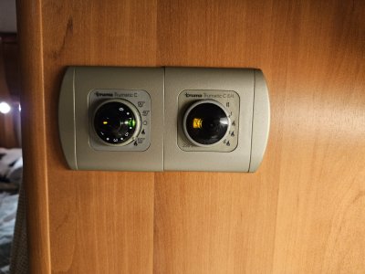

Den till vänster är till gasolvärmen, uppåt varmvattentemp, neråt värme o varmvatten, sedan mittenreglaget, ratten är till hur varmt du vill ha. Den till höger är till "elpatronen" om jag inte missminner mig. Bör finnas manual på nätet om du inte redan har en.

Den vänstra står på värme och 60˚ varmvatten. Man väljer om man enbart vill ha varmvatten uppåt, neråt om man bara vill ha värme eller både varmvatten och värme. Den vänstra står på enbart el och ca 900 Watt. Den väljer man el 900 W eller 1800 W uppåt, neråt om man vill ha gas eller både gas och el.

Det var inte meningen att ställa till det på något sätt att ni ska bli osams över en fråga,denna gång gällde det inte vår husbil utan våra vänner köpte en husbil till ett kanon pris, men tyvärr så saknades manualen för HB, men tack för de bra svaren.
