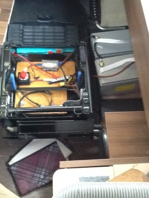

Hej.
Har bilen på tomten. 2 st litium utan värme eller blåtand eller solceller.. Kollar med shunten läget.
Använder bilen året runt. När det blir mot 0 tömmer vattnet.
Vintern som gick var det max -10 gr -15 gr några nätter inga problem klara -20. när man börjar köra lämnar batterina ström och när det blir + där battarirna står börjar laddningen. Har inte 220 v ström på.Nu använder jag bilen mer som en personbil. om vi ska åka längre kopplar jag ström.
Har inte märkt någon skillnad mot bly batt, förutom att man fick ha sladden i nu sällan..Jag kan enkelt ta bort batterina står brevid stolen fram 5min om det skulle bli mer - 25-30 gr.
