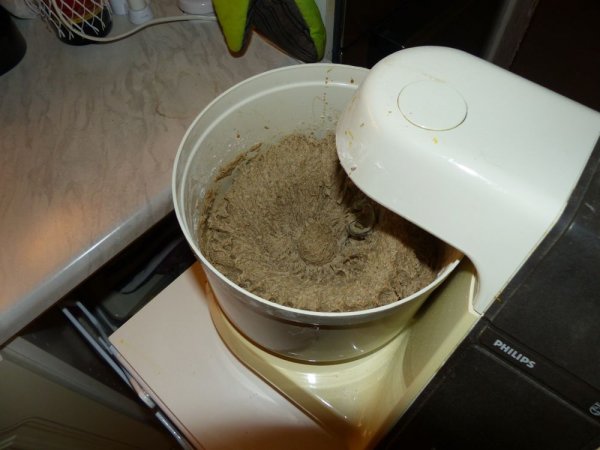

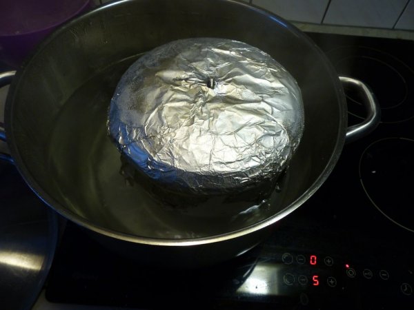

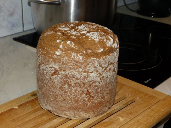

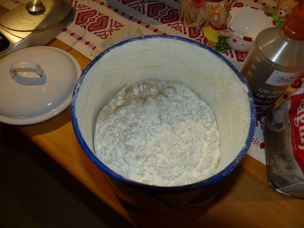

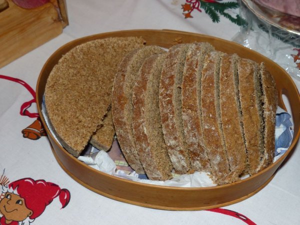

Nu har jag bakat upplandskubb två gånger. Har följt receptet från
Recept - My website
Båda omgångarna blev bra, den första tog jag 50/50 ljus och mörk sirap, andra gången bara mörk och minskade till 300gr sirap, kortade även ner koktiden till 3 timmar 45 minuter från 4 timmar, gjorde ingen skillnad på resultatet.
Jag fick tag på en 3 liters kockums kanna på tradera för bara 19kr :)
Kokade i en 7 liters pasta gryta från ikea.
Så följ receptet så blir det gott bröd, det väger 1.75 till 1.8 kg färdigt.
Kjelle

Vilka fina bilder Kjelle! Jag har ett recept på grovt rågmjöl också. Skall prova det nästa gång.
Inger
