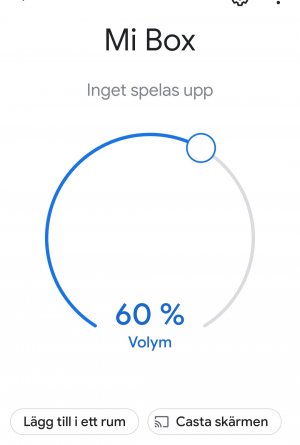

Man kan spegla skärmen även via Chromecast, eller i mitt exempel via MI-box som har Chromecast inbbyggt, då via Home-appen.
    75,7 KB · Visningar: 20
